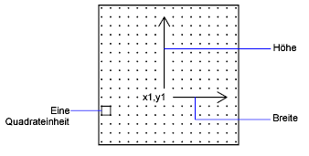

Die folgende Abbildung ist ein Beispiel für eine 16x16-Punktmatrix, die Sie zur Konstruktion eines erweiterten Big Fonts, wie zum Beispiel ein Kanji-Zeichen, verwenden können. In dem Beispiel beträgt der Abstand zwischen den einzelnen Punkten eine Einheit. Die Legende verweist auf eine Quadrateinheit.
Quadratmatrix für ein Kanji-Zeichen
