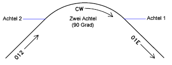

Von nächsten beiden Byte definierter Achtelkreisbogen |
Dieses Phänomen wird als Achtelskreis bezeichnet, weil ein oder mehrere 45°-Achtel abgedeckt werden, wobei mit einem vollen Achtel angefangen und geendet wird. Achtel werden von der 3-Uhr-Position aus gegen den Uhrzeigersinn durchnummeriert, wie aus der folgenden Abbildung ersichtlich wird. ![]() Die Spezifikation des Bogens lautet folgendermaßen: 10,radius,(-)0SC Der Radius kann ein beliebiger Wert zwischen 1 und 255 sein. Das zweite Spezifikationsbyte definiert die Richtung des Bogens (ist der Wert positiv, wird gegen den Uhrzeigersinn gezählt; ist er negativ, im Uhrzeigersinn), das Anfangsachtel ( s , ein Wert zwischen 0 und 7) und die Gesamtzahl der abgedeckten Achtel ( z , ein Wert zwischen 0 und 7, wobei 0 acht Achteln oder einem ganzen Kreis entspricht). Um die Lesbarkeit zu verbessern, können Sie runde Klammern einsetzen. Betrachten Sie beispielsweise den folgenden Abschnitt aus einer Symboldefinition: ...012,10,(1,-032),01E,... Dieser Code zeichnet einen Vektor der Länge eine Einheit nach oben und rechts, dann einen mit Achtel 3 beginnenden, im Uhrzeigersinn gezeichneten Bogen (mit einem Radius von einer Einheit für zwei Achtel) und danach einen Vektor der Länge eine Einheit, diesmal in Richtung unten und rechts, wie folgende Abbildung zeigt. ![]() |

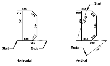

00E |
Nächsten Befehl nur bei vertikalem Text verarbeiten |
Wenn dieser spezielle Code in der Definition eines Zeichens angetroffen wird, wird der folgende Code, je nach Ausrichtung, entweder ausgeführt oder übergangen. Bei vertikaler Ausrichtung wird der nächste Code ausgeführt, bei horizontaler Ausrichtung wird er übergangen. In horizontalem Text ist der Anfangspunkt für jedes Zeichen das linke Ende der Basislinie. In vertikalem Text wird die obere Mitte des Zeichens als Anfangspunkt angenommen. Normalerweise wird am Ende eines jeden Zeichens ein nicht gezeichnetes Segment hinzugefügt, um den Anfangspunkt des darauf folgenden Zeichens anzugeben. Für horizontalen Text gilt nach rechts, für vertikalen Text nach unten. Der Spezialcode 00E (14) wird in erster Linie eingesetzt, um Unterschiede in Anfangs- und Endpunkten anzupassen; hierdurch wird ermöglicht, dass ein und dieselbe Zeichensymbol-Definition sowohl horizontal als auch vertikal eingesetzt werden kann. So könnte die folgende Definition des Großbuchstabens D zum Beispiel sowohl in horizontalem als auch in vertikalem Text benutzt werden. *68,22,ucd 2,14,8,(-2, 6),1,030,012,044,016,038,2,010,1,06C,2,050, 14,8,(-4,-3),0 ![]() |
