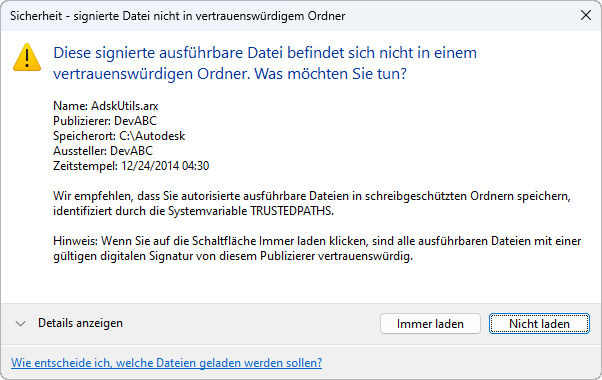

Beim Laden einer benutzerdefinierten Programmdatei, die digital signiert wurde, überprüft das AutoCAD-basierte Programm oder AutoCAD LT die digitale Signatur, die an die Datei angehängt ist. In einem Meldungsfeld wird angezeigt, ob die digitale Signatur überprüft werden konnte, mit der der Benutzer die Programmdatei in die Zeichnungsumgebung laden oder nicht laden kann.
Im Folgenden werden die Bedingungen skizziert, die sich auf die Informationen auswirken, die im Meldungsfeld beim Laden einer benutzerdefinierten Programmdatei angezeigt werden.
Empfehlung: Die Datei kann sicher geladen werden, aber Sie möchten evtl. die Quelle der Datei überprüfen, wenn sie zum ersten Mal geladen wird.
Lösung: Laden und verwenden Sie die Datei wie erwartet. Vertrauen Sie optional dem Herausgeber, um zu vermeiden, dass das Meldungsfeld in der Zukunft für alle Dateien angezeigt wird, die durch den Herausgeber signiert wurden.

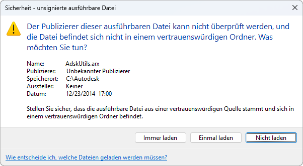

Eine digitale Signatur wird aus folgenden Gründen nicht überprüft:
Empfehlung: Überprüfen Sie die Quelle der Datei, und ob das digitale Zertifikat zum Signieren der Datei installiert wurde.
Lösung: Installieren Sie das digitale Zertifikat zum Signieren der Datei im Speicher 'Trusted Root Certification Authorities'. Unter "So importieren Sie ein digitales Zertifikat" erhalten Sie Informationen zur Installation des digitalen Zertifikats, wenn Sie oder Ihr Unternehmen das Zertifikat erstellt haben.

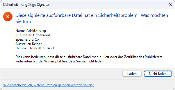

Empfehlung: Laden Sie die Datei nicht.
Lösung: Erwerben Sie eine Version der Datei, die überprüft und signiert wurde. Unter "Digitales Signieren benutzerdefinierter Programmdateien" erhalten Sie Informationen zum digitalen Signieren einer Datei.
