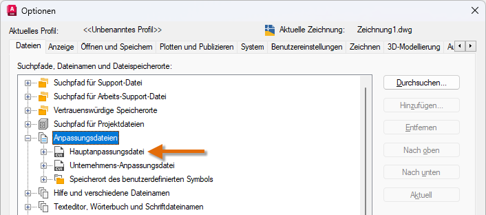

In Anpassungsdateien (CUI/CUIx) werden Benutzeroberflächenelemente definiert, wie z. B. der Schnellzugriffs-Werkzeugkasten (QAT), Multifunktionsleisten-Gruppen und -Registerkarten, Paletten, "klassische" Werkzeugkästen und Pulldown-Menüs. Auf Grundlage der früheren Version, aus der Sie migrieren, sucht das Dienstprogramm Benutzerdefinierte Einstellungen migrieren nach der in der Einstellung Hauptanpassungsdatei angegebenen CUI- oder CUIx-Datei. Die Hauptanpassungsdatei wird zusätzlich zu den partiellen Anpassungsdateien migriert, die in der Haupt-CUI/CUIx-Datei geladen sind.

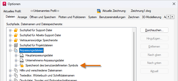

Viele Elemente der Benutzeroberfläche zeigen ein benutzerdefiniertes Bild; dieses benutzerdefinierte Bild wird migriert, wenn der zugehörige Befehl oder das zugehörige Benutzeroberflächenelement zwischen CUIx-Dateien migriert wird. Benutzerdefinierte Bilder, die von Befehlen und Benutzeroberflächenelementen referenziert werden, die in einer CUIx-Datei definiert sind, werden an einem von zwei Speicherorten gespeichert: innerhalb der CUIx-Datei oder extern an dem Speicherort, der durch die Einstellung Speicherort des benutzerdefinierten Symbols festgelegt ist. Abhängig davon, wie ein benutzerdefiniertes Bild referenziert wird, ist das Verfahren zum Migrieren des benutzerdefinierten Bilds unterschiedlich.
Im Folgenden wird erläutert, wie benutzerdefinierte Bilder migriert werden:

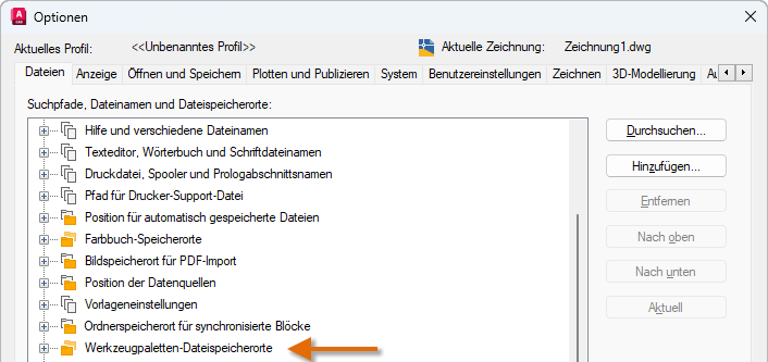

Werkzeugpalettendateien enthalten standardmäßige und benutzerdefinierte Werkzeuge. Die Dateien sind an den Speicherorten abgelegt, die von der Einstellung Werkzeugpaletten-Dateispeicherorte angegeben werden.
Bei der Migration von Werkzeugpaletten werden benutzerdefinierte Werkzeugpalettengruppen ebenfalls migriert und mit den vorgabemäßigen Werkzeugpalettengruppen in der aktuellen Version zusammengeführt.
Werkzeugpalettengruppen werden zusammen mit einem Benutzerprofil gespeichert. Sie können die vorgabemäßigen Werkzeugpalettengruppen anzeigen, indem Sie zum Profil namens <<Unbenanntes Profil>> oder <<Produktname Unbenanntes Profil>> wechseln. (Benutzerprofile stehen in AutoCAD LT nicht zur Verfügung.)

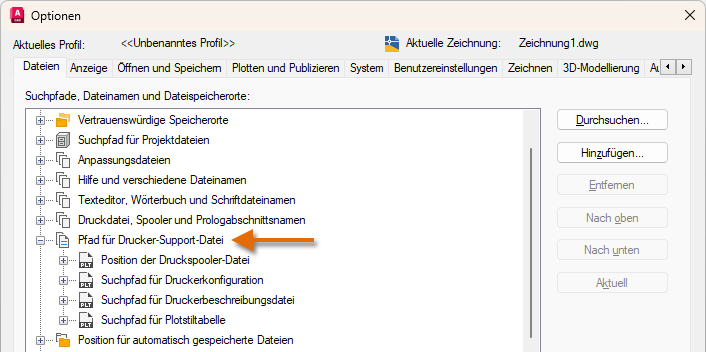

Plotdateien enthalten verschiedene Einstellungen, mit denen die Ausgabe einer Zeichnungsdatei gesteuert wird, darunter Einstellungen für Plotter und Drucker, und die die Darstellung der Liniengrafiken in der Ausgabe steuern.

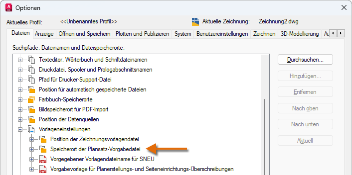

Zeichnungsvorlagendatei (DWT) werden zum Erstellen neuer Zeichnungen verwendet. Die anhand einer DWT-Datei erstellten Zeichnungen enthalten alle Stile und Zeichnungsobjekte, die in der DWT-Datei definiert sind. Die benutzerdefinierten DWT-Dateien aus der früheren Version werden in einen Unterordner mit dem Namen der Zielversion migriert; die Namenskonvention des Unterordners lautet Produktname Templates. Der Unterordner Produktname Templates wird unter dem Ordner erstellt, der in der Einstellung Position der Zeichnungsvorlagendatei definiert ist.

*.cuix |
Enthält Anpassungen aus Produkten, die auf AutoCAD 2010 und neueren Versionen basieren. |
Vom Benutzer erstellte Anpassungsdateien werden migriert, wenn sie als Haupt-CUIx-Datei oder als partielle Anpassungsdatei der Haupt-CUIx-Datei festgelegt sind. Die Datei wird an den Speicherort der Haupt-CUIx-Datei in der aktuellen Version kopiert und dann migriert, es sei denn, die CUIx-Datei befindet sich an einem Speicherort im Netzwerk. Wenn sich die CUIx-Datei an einem Speicherort im Netzwerk befindet, wird die Datei nicht kopiert, und nur ihre Referenzen werden migriert; Unternehmens-CUIx-Dateien werden nicht automatisch migriert, sondern Sie müssen die Migration manuell durchführen. Der Verweis auf die Unternehmens-CUIx-Datei wird migriert. |
acad.cuix (AutoCAD-basierte Produkte) acadlt.cuix (AutoCAD LT) |
Enthält Standardanpassungen aus Produkten auf Basis von AutoCAD 2010 und höher. |
Die Anpassungsdatei selbst wird nicht migriert. Alle Änderungen, die an der Datei vorgenommen wurden, werden jedoch in die gleichnamige CUIx-Datei in der aktuellen Version migriert. Wenn die CUIx-Datei als Unternehmens-CUIx-Datei festgelegt wurde, wird die Datei nicht automatisch migriert, sondern Sie müssen die Migration manuell durchführen. Der Verweis auf die Unternehmens-CUIx-Datei wird migriert. |
*.pc3 |
Enthält die Einstellungen von virtuellen und physischen Ausgabegeräten. |
Die Plotterkonfigurationsdatei selbst wird nicht migriert; stattdessen wird eine Kopie der Datei im Unterordner namens Produktname PC3 Files erstellt. |
*.ctb |
Enthält die Einstellungen zum Steuern der Darstellung von Objekten beim Plotten; die Einstellungen sind nach dem AutoCAD-Farbindex-System (ACI) geordnet. |
Die farbabhängige Plotstildatei wird migriert. |
*.stb |
Enthält die Einstellungen zum Steuern der Darstellung von Objekten beim Plotten; die Einstellungen sind nach Namen gruppiert, die einem Layer oder Objekt zugewiesen werden können. |
Die benannte Plotstildatei wird migriert. |
*.pmp |
Enthält benutzerdefinierte Papierformate und Kalibrierungseinstellungen für ein Ausgabegerät, das in einer PC3-Datei definiert ist. |
Die Plottermodellparameter-Datei wird migriert. |
