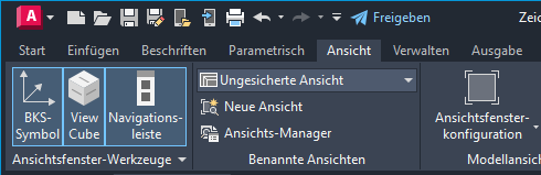

Wenn das BKS-Symbol nicht angezeigt wird, aktivieren Sie es zunächst, indem Sie auf die Registerkarte Ansicht und auf das BKS-Symbolsteuerelement klicken.
Anmerkung: Sie können auch in der Befehlszeile BKSYMBOL eingeben und Ein wählen.
Jetzt sollte das BKS-Symbol im Zeichenbereich angezeigt werden.

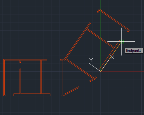

In diesem Beispiel richte ich das BKS an den gebogenen Wänden in diesem Grundriss aus.
  1. Klicken Sie auf das BKS-Symbol.
  2. Klicken Sie auf den Griff Verschieben. Das BKS-Symbol sollte sich jetzt mit dem Mauszeiger verschieben.
  3. Ziehen Sie es zum Endpunkt der Wand, und verwenden Sie einen Endpunkt-Objektfang, um die richtige Position sicherzustellen.

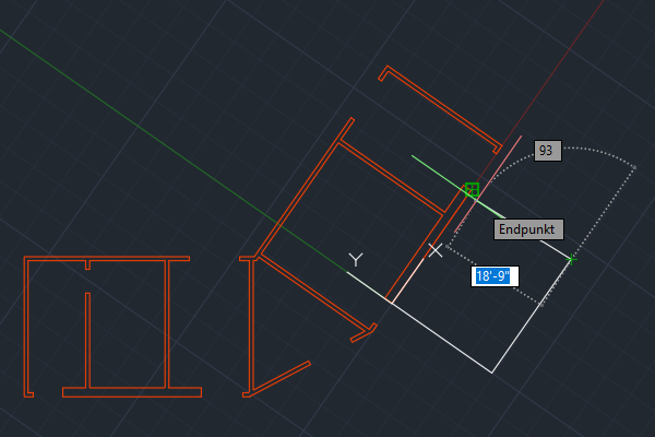

  4. Nachdem das BKS-Symbol neu positioniert wurde, klicken Sie auf den runden Griff am Ende der X-Achse, und fangen Sie diesen am Endpunkt der Wand.
    Sie sehen, dass entlang der X-Achse des BKS auch Mauszeiger und Rasterlinien gedreht werden, bis sie sich parallel zur Wand befinden.
    Jetzt können Sie auf einfache Weise alle neuen Linien an den gedrehten Wänden des Gebäudes ausrichten.

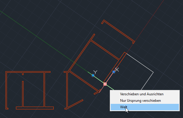

Zurücksetzen des BKS auf Welt
Jetzt da das BKS an den Wänden ausgerichtet ist, fragen Sie sich vielleicht, wie man dies rückgängig machen kann. Sie können das BKS-Symbol auswählen, den Mauszeiger über den Griff Verschieben bewegen, und Welt auswählen.
Dadurch wird das BKS auf das Weltkoordinatensystem (WKS) zurückgesetzt.

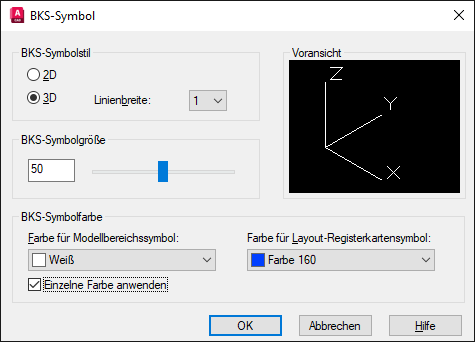

Anpassen der Darstellung des BKS-Symbols
Zusätzlich zum Verschieben und Ausrichten des BKS-Symbols kann auch dessen Darstellung angepasst werden. Angenommen, Sie möchten das BKS-Symbol vergrößern oder eine andere Farbe dafür auswählen. Klicken Sie hierzu mit der rechten Maustaste auf das BKS-Symbol. Wählen Sie im Kontextmenü BKS-Symboleinstellungen > Eigenschaften aus.
Hier können Sie Stil, Größe, Farbe und weitere Einstellungen für das Symbol festlegen.
