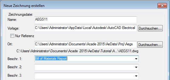

Erstellen einer Zeichnung
Beschreibung 1: Stücklistenbericht
Eine Gruppe von Vorlagen (Dateien mit der Endung *.dwt), die mit AutoCAD Electrical-Toolset installiert wurden, z. B. acad.dwt und ACAD_ELECTRICAL.dwt, enthalten Einstellungen für verschiedene Arten von Zeichnungen.
Sie können eigene Vorlagen erstellen oder eine beliebige Zeichnung als Vorlage verwenden. Sie können auch eine noch nicht fertig gestellte Zeichnung als Vorlagendatei speichern. Wenn Sie eine Zeichnung als Vorlage verwenden, werden die Einstellungen in dieser Zeichnung auch in der neuen Zeichnung verwendet. Änderungen, die Sie an einer Zeichnung vornehmen, die auf einer Vorlage basiert, wirken sich nicht auf die Vorlagendatei aus.
AutoCAD Electrical-Toolset unterstützt in vollem Umfang die Vorlagendateien von AutoCAD. Um eine AutoCAD-Zeichnung mit AutoCAD Electrical-Toolset kompatibel zu machen, müssen Sie einen AutoCAD Electrical-Toolset-Befehl zum Bearbeiten der Zeichnung auswählen.
