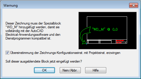

  12. Klicken Sie auf die Registerkarte Stromlaufplan  Abschnitt Weitere Werkzeuge  Zeichnungseigenschaften. Finden
    Eine Warnung wird angezeigt.
  13. Klicken Sie auf OK, um den WD_M-Block einzufügen.
