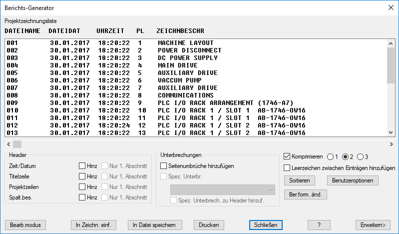

Informationen über das Zeichnungsverzeichnis
Das Zeichnungsverzeichnis extrahiert die Einstellungen jeder Zeichnung im Projekt und zeigt den Bericht an.
Der Bericht enthält die folgenden vorgegebenen Felder:
Wenn die Schriftfeldzuordnung mit der Methode WD_TB oder WDT-Datei festgelegt wurde, sind die zugeordneten Schriftfeldattribute in der Liste der verfügbaren Berichtsfelder enthalten.
Anmerkung: Verwenden Sie In Tabellenkalkulation exportieren und Aus Tabellenkalkulation importieren, um Zeichnungseinstellungen zu bearbeiten und zu aktualisieren.
