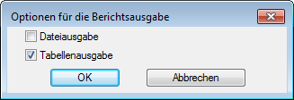

Ausgabe ändern
Ändert die Ausgabetypen für den Bericht, den Sie in Ausgewählte Berichte ausgewählt haben.
Anmerkung: Wenn die Formatdatei keine Einstellungen zur Datei- oder Tabellenausgabe enthält, sind die entsprechenden Optionen deaktiviert.
