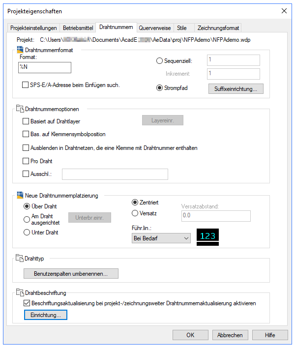

Drahtnummern
Auf dieser Registerkarte haben Sie die folgenden Möglichkeiten:
- Festlegen des Drahtnummernformats.
- Umschalten zwischen Sequenz- und Strompfad-basierten Drahtnummern.
- Festlegen der Drahtnummernoptionen, z. B. ausgeblendete Nummern, ausgeschlossene Nummern oder Anzeigen von Nummern pro Draht.
- Festlegen von Optionen für Drahtnummernlayer.
- Definieren der Drahtnummernplatzierung: oberhalb, unterhalb oder am Draht ausgerichtet.
- Definieren von Drahtnummerführungen.
- Aktivieren oder deaktivieren Sie Beschriftungsaktualisierungen für Drahtnummern während projekt- oder zeichnungsweiter Drahtnummernaktualisierungen für Schaltschrank-Grundrisse und Mehrfachklemmen-Darstellungen, einschließlich grafischer Klemmenleisten, tabellarischer Klemmenleisten und Brückendiagramme.
