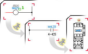

Ermöglicht in einem Projektzeichnungssatz die Navigation zwischen Verweisen. Sie können zu einer Betriebsmittel-Kennzeichnung, Katalognummer, Drahtnummer, Betriebsmittelnummer oder zu einer Tabellenzelle eines Berichts mit dieser Art von Werten navigieren. Navigieren Sie in einem Drahtnetz, und folgen Sie dabei den Quell- und Zielsignalen.
Durch Doppelklicken auf eine der Referenzen im Dialogfeld Navigieren wird die zugehörige Zeichnung geöffnet.
