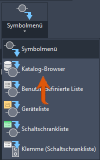

Ausfindigmachen eines Befehls über Verknüpfungen in Themen
Wenn Sie die Hilfe aus dem Programm heraus aufgerufen haben, enthalten viele Themen Verknüpfungen. Wenn Sie darauf klicken, zeigen sie an, wo sich ein bestimmter Befehl in der Multifunktionsleiste befindet. Zur Verwendung dieser Suchfunktion klicken Sie auf die Suchverknüpfung bzw. das Befehlssymbol im Hilfethema (z. B. Finden). Daraufhin erscheint in der Multifunktionsleiste ein Pfeil, der auf den Befehl zeigt. Gegebenenfalls wird zum Anzeigen des Befehls die aktive Registerkarte der Multifunktionsleiste gewechselt und ein Dropdown-Menü geöffnet.
Anmerkung: Um die Multifunktionsleiste vollständig sehen zu können, müssen Sie das Hilfefenster gegebenenfalls verschieben.
