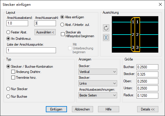

  1. Klicken Sie auf Registerkarte StromlaufplanAbschnitt Betriebsmittel einfügenDropdownliste Stecker einfügenStecker einfügen. Finden
  2. Geben Sie im Dialogfeld Stecker einfügen Folgendes an:
    Anschlussabstand:  1.0
    Anschlussanzahl:  3
    An Drahtkreuz
    Liste der Anschlüsse:  1
    Alles einfügen
  3. Klicken Sie auf Details.
  4. Deaktivieren Sie im Abschnitt Typ das Kontrollkästchen Trennlinie hinz.
  5. Legen Sie im Abschnitt Anzeigen die Option Stecker auf Rechts und Anschlüsse auf Beide Seiten fest.
  6. Legen Sie im Abschnitt Größe für den Stecker den Wert 0.325 fest.
  7. Klicken Sie auf Einfügen.

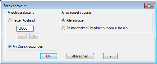

    Abstandhalter/Unterbrechungen zulassen
  11. Klicken Sie auf Einfügen.
  12. Geben Sie bei den Eingabeaufforderungen Folgendes ein:
    Einfügepunkt angeben oder [Z=Zoom, P=Pan, X=drahtkreuzung, V=horizontal/vertikal, TAB=umdrehen]: 
    Platzieren Sie den Stecker so, dass er auf der Verbindung bei PJ1, Anschluss 5 beginnt
    Achten Sie darauf, wie sich der Stecker ausdehnt, wenn Sie die Drähte kreuzen.

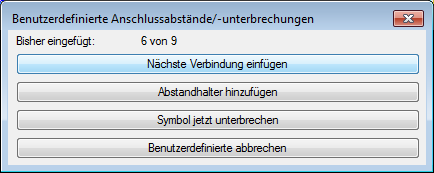

  13. Klicken Sie im Dialogfeld Benutzerdefinierte Anschlussabstände/-unterbrechungen auf Nächste Verbindung einfügen.
    Das Dialogfeld zeigt den bisher eingefügten Steckeranschluss an. Klicken Sie so lange auf Nächste Verbindung einfügen, bis Sie sechs der neun Verbindungen platziert haben.
  14. Wenn im Dialogfeld Benutzerdefinierte Anschlussabstände/-unterbrechungen “Bisher eingefügt: 6 von 9” angezeigt wird, klicken Sie auf Symbol jetzt unterbrechen.
  15. Geben Sie bei den Eingabeaufforderungen Folgendes ein:
    Platzieren Sie den Stecker so, dass er auf der Verbindung bei PJ1, Anschluss 13 beginnt
  16. Wählen Sie im Dialogfeld Steckerlayout die Option Alle einfügen.
  17. Klicken Sie auf OK.
