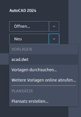

Autodesk stellt mit der Installation von AutoCAD mehrere Vorlagen bereit. Auf diese Vorlagen können Sie über die Registerkarte Start in der Dropdown-Liste Vorlagen zugreifen.
Anmerkung: Klicken Sie ab AutoCAD 2022 auf Neues Dropdown-Menü, um auf die mit AutoCAD installierten Vorlagen zuzugreifen.

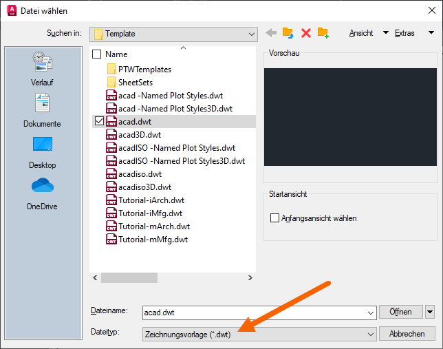

Um eine Vorlage zu ändern, müssen Sie sie öffnen. Das Öffnen einer Vorlage entspricht dem Öffnen einer Zeichnung.
  1. Wählen Sie im Schnellzugriff-Werkzeugkasten die Option Öffnen.
    Oder geben Sie in der Befehlszeile Öffnen ein.
  2. Wählen Sie in der Dropdown-Liste Dateityp die Option Zeichnungsvorlage (*.dwt).
    Die mit AutoCAD installierten Vorlagen werden angezeigt.
  3. Wählen Sie eine Vorlage aus, und klicken Sie auf Öffnen. Für diese Übung wählen wir acad.dwt aus.

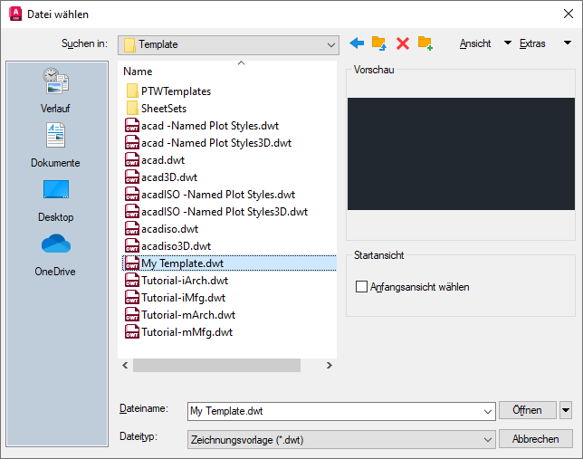

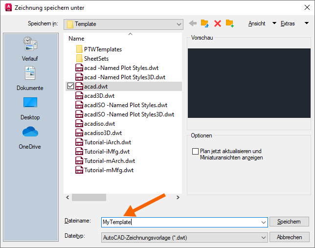

    Das Speichern und Schließen einer Vorlage entspricht dem Speichern einer Zeichnung. Klicken Sie im Schnellzugriffs-Werkzeugkasten auf Speichern oder Speichern unter, um die Vorlage zu speichern und weiterzuarbeiten.
  5. Für diese Übung erstelle ich eine neue Vorlage, indem ich auf Speichern unter klicke, der Vorlage den Namen MyTemplate gebe und auf Speichern klicke.

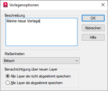

  6. Geben Sie im Dialogfeld Vorlagenoptionen eine Beschreibung für die Vorlage ein, lassen Sie die übrigen Vorgabewerte unverändert, und klicken Sie auf OK.

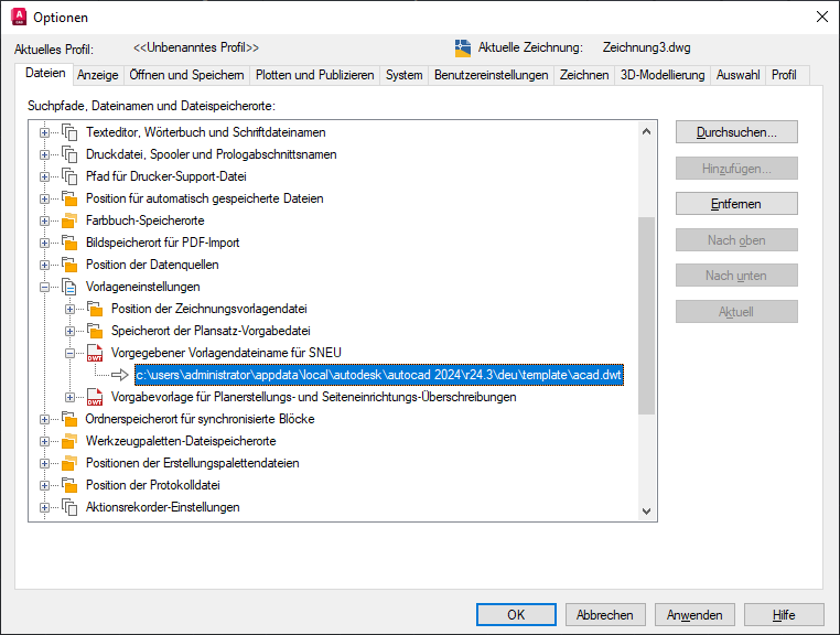

Nachdem Sie eine Vorlage erstellt und gespeichert haben, können Sie sie jetzt verwenden. Wenn Sie eine neue Zeichnung starten, erstellt AutoCAD die Zeichnung vorgabemäßig aus der Vorlage, die unter Vorgegebener Vorlagendateiname für SNEU angegeben ist, in diesem Fall acad.dwt. Wir ändern diese Einstellung jetzt, um eine neue Zeichnung mit der neuen Vorlage zu erstellen.
  1. Klicken Sie mit der rechten Maustaste in das Zeichenfenster, und wählen Sie Optionen.
    Oder geben Sie in der Befehlszeile Optionen ein.
  2. Klicken Sie auf die Registerkarte Dateien, und erweitern Sie Vorlageneinstellungen > Vorgegebener Vorlagendateiname für SNEU.
  3. Wählen Sie den Dateipfad aus, und klicken Sie auf Durchsuchen.
    Sie können auch auf den Dateipfad doppelklicken, um ihn zu durchsuchen.
    Anmerkung: Keine ist die Vorgabeoption für Vorgegebener Vorlagendateiname für SNEU. Wenn die Option Keine festgelegt ist, verhält sich der Befehl SNEU wie der Befehl NEU.
  4. Wählen Sie im Dialogfeld Datei wählen die Vorlagendatei aus, die AutoCAD als Vorgabe für eine neue Zeichnung verwenden soll, in diesem Fall MyTemplate, und klicken Sie auf Öffnen.
  5. Klicken Sie auf OK, um das Dialogfeld Optionen zu schließen.
    Wenn Sie jetzt eine neue Zeichnung beginnen, verwendet AutoCAD die Vorlage MyTemplate.

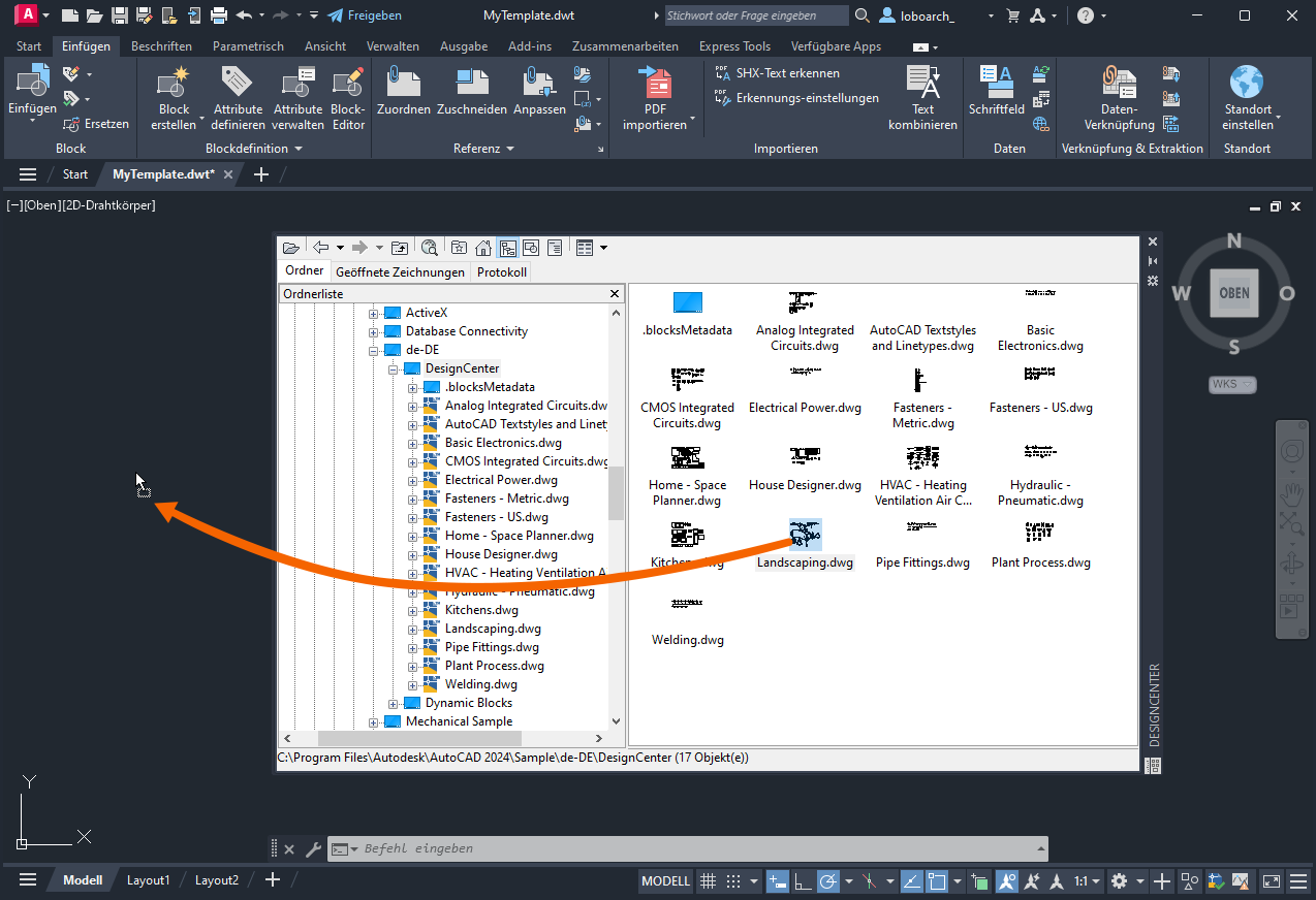

Mit DesignCenter können Sie einer Vorlage Layer, benannte Stile und Blöcke hinzufügen.
  1. Öffnen Sie in dieser Übung MyTemplate.dwt.
  2. Klicken Sie auf Registerkarte Ansicht > Gruppe Paletten > DesignCenter. Finden
    Geben Sie alternativ in der Befehlszeile adcenter ein.
  3. Fügen Sie die Layer, Blöcke und Stile aus der Datei Landscaping.dwg zur Vorlage hinzu.
  4. Navigieren Sie in DesignCenter zu Landscaping.dwg, und ziehen Sie die Zeichnung in den Zeichnungsbereich der Vorlage.

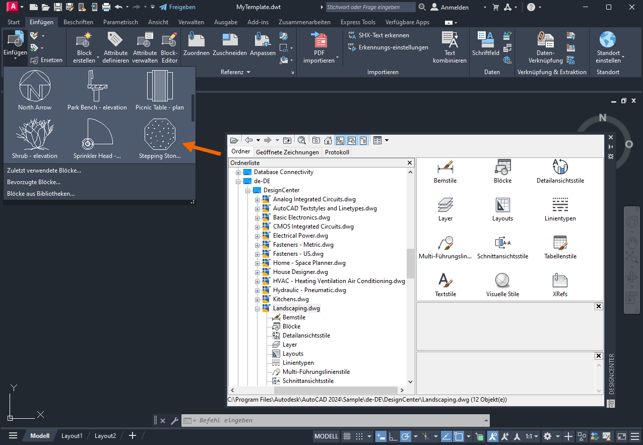

Anmerkung: Wenn Sie die Blockdefinitionen nur als über die Blockpalette verfügbar einfügen möchten, drücken Sie nach dem Ziehen und Ablegen die ESC-Taste. Andernfalls werden die Blöcke in das Vorlagenzeichnungsfenster eingefügt.
Die in Landscaping.dwg definierten benannten Stile, Blöcke und Zeichnungseinstellungen stehen nun in MyTemplate zur Verfügung.
Erstellen Sie eine neue Zeichnung, um MyTemplate zu testen und zu überprüfen, ob die Blöcke in der neuen Zeichnung verfügbar sind.
