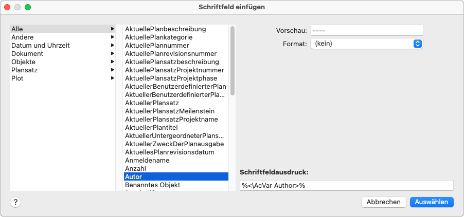

Schriftfeldkategorie
Legt fest, welche Feldtypen unter Schriftfeldnamen aufgeführt werden ( z. B. Datum & Uhrzeit, Dokument und Objekte).
Schriftfeldnamen
Listet die in einer Kategorie verfügbaren Schriftfelder auf. Wählen Sie einen Schriftfeldnamen aus, um die für das Schriftfeld verfügbaren Optionen anzuzeigen.
Voransicht
Zeigt den aktuellen Feldwert an bzw. eine leere Zeichenfolge (----), wenn der Feldwert ungültig ist.
Die Bezeichnung für dieses Element kann je nach ausgewähltem Feldnamen variieren. Beispiel: Wenn in der Liste der Feldnamen Datum ausgewählt wurde, ist die Bezeichnung Format, und das ausgewählte Datumsformat wird angezeigt, beispielsweise M/t/jjjj.
Formatliste
Listet die Optionen zur Anzeige des Feldwerts auf. Beispielsweise können Datumsfelder den Namen des Wochentags enthalten oder nicht, und für Textzeichenfolgen können die Formate Großschreibung, Kleinschreibung, Erster Buchstabe groß oder Anfangsbuchstaben groß ausgewählt werden. Der im Dialogfeld Schriftfelder angezeigte Wert entspricht dem von Ihnen ausgewählten Format.
Schriftfeldausdruck
Zeigt den Ausdruck an, der dem Schriftfeld zugrunde liegt. Der Schriftfeldausdruck kann zwar nicht bearbeitet werden, dieser Bereich gibt jedoch Aufschluss darüber, wie Schriftfelder aufgebaut sind.
