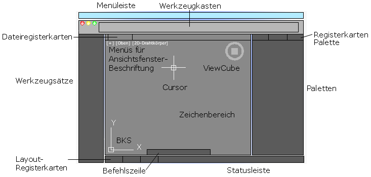

Die Benutzeroberfläche zeigt Paletten und Leisten um den Zeichnungsbereich herum an. Außerdem werden im Zeichenbereich mehrere Steuerelemente angezeigt.
Das Suchfeld wird oben im Menü-Browser angezeigt. Die Suchergebnisse können Menübefehle, einfache QuickInfos und Textzeichenfolgen für Eingabeaufforderungen umfassen. Sie können die Suchbegriffe in einer beliebigen Sprache eingeben.
