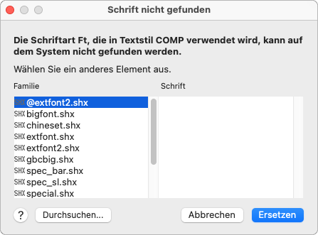

Dialogfeld Schrift nicht gefunden
Wenn Sie eine Zeichnung mit einer fehlenden Schriftdatei öffnen, wird dieses Dialogfeld angezeigt, in dem Sie eine Ersatzschriftdatei für den Stil auswählen können.
Liste der Optionen
Die folgenden Optionen sind verfügbar:
Familie
Listet die Namen der Schriftfamilien aller SHX-Schriften im Ordner Fonts oder aller registrierten TrueType-Schriften auf.
Typeface
Listet alle verfügbaren Schriftartdateien für asiatische Sprachen auf, wenn eine Schriftart fehlt.
Anmerkung: Nur verfügbar, wenn ein Stil eine SHX-Schriftdatei verwendet.
Durchsuchen
Zeigt das Dialogfeld Öffnen an (ein Standarddialogfeld zur Dateiauswahl), in dem Sie eine andere zu verwendende Schriftdatei auswählen können.
