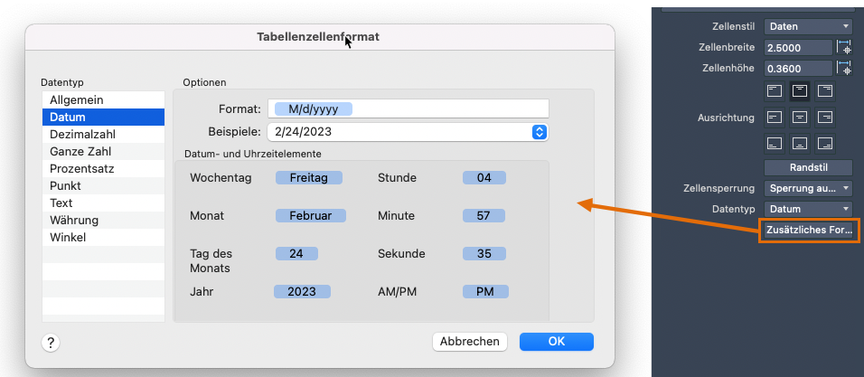

- Wenn der Eigenschaften-Inspektor nicht geöffnet ist, klicken Sie auf .
- Wählen Sie im Eigenschaften-Inspektor einen Datentyp aus der Dropdown-Liste aus.
Je nach ausgewähltem Datenformat werden unterschiedliche Formatierungsoptionen angezeigt.
- Definieren Sie das Format.
- Klicken Sie, falls verfügbar, auf Zusätzliches Format, um das Dialogfeld Tabellenzellenformat mit weiteren Formatierungsoptionen anzuzeigen.
- Wählen Sie eine der verfügbaren Optionen aus.
- Klicken Sie auf OK.
