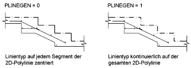

Bei Polylinien können Sie festlegen, ob ein Linientypmuster auf den einzelnen Segmenten zentriert oder über die Scheitelpunkte der gesamten Länge einer Polylinie ausgezogen wird. Die Festlegung erfolgt mithilfe der Systemvariablen PLINEGEN.
