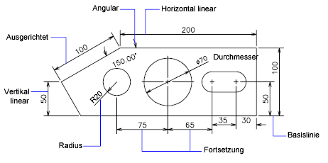

Bemaßungen können für eine Vielzahl von Objekttypen in vielen verschiedenen Ausrichtungen erstellt werden. Die grundlegenden Typen der Bemaßung sind
Lineare Bemaßungen können horizontal, vertikal, ausgerichtet, gedreht, Basislinien oder Kettenbemaßungen sein. In der Abbildung werden einige Beispiele gezeigt.
Sie können alle Aspekte der Darstellung von Bemaßungen steuern. Sie können z. B. die Lücke zwischen den Hilfslinien und dem zu bemaßenden Objekt exakt festlegen. All diese Einstellungen können als ein oder mehrere Bemaßungsstile gespeichert werden. Wenn Sie Ihre Bemaßungsstile in einer Zeichnungsvorlagendatei (DWT-Datei) speichern, können Sie jedes Mal, wenn Sie eine neue Zeichnung beginnen, darauf zugreifen.
