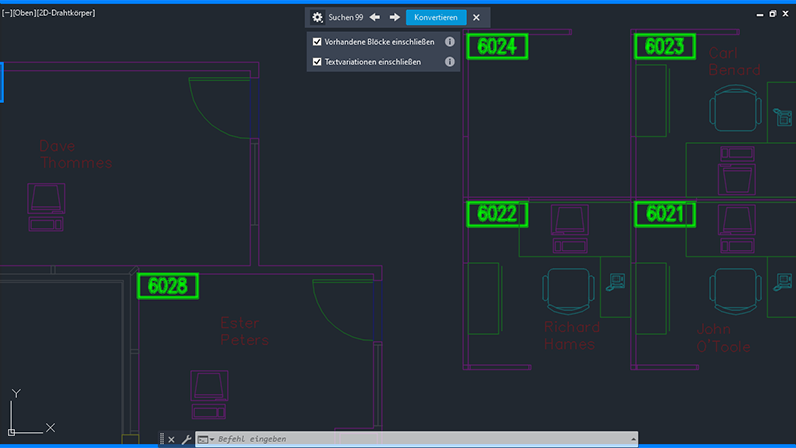

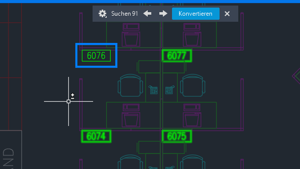

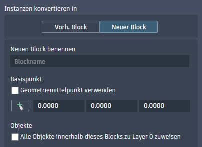

Intelligente Blöcke: Beim Konvertieren von Instanzen in einen neuen Block können Sie jetzt Objekte innerhalb des Blocks dem Layer 0 zuweisen.

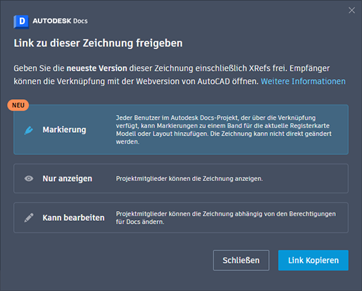

Markierungen mehrerer Benutzer:
Autodesk Docs-Benutzer können nun die URL einer Layout- oder Modell-Registerkarte für Teamkollegen freigeben, die einem Band in AutoCAD Web mithilfe von Autodesk Docs-Markierungswerkzeugen Markierungen hinzufügen können. Diese Verbesserung ermöglicht es mehreren Teamkollegen, Zeichnungen problemlos gemeinsam zu nutzen und Markierungen und Revisionen hinzuzufügen.
