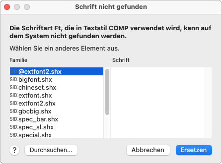

Wenn Sie eine Zeichnung mit einer fehlenden Schriftdatei öffnen, wird dieses Dialogfeld angezeigt, in dem Sie eine Ersatzschriftdatei für den Stil auswählen können.
Die folgenden Optionen sind verfügbar:
Listet die Namen der Schriftfamilien aller SHX-Schriften im Ordner Fonts oder aller registrierten TrueType-Schriften auf.
Listet alle verfügbaren Schriftartdateien für asiatische Sprachen auf, wenn eine Schriftart fehlt.
Zeigt das Dialogfeld Öffnen an (ein Standarddialogfeld zur Dateiauswahl), in dem Sie eine andere zu verwendende Schriftdatei auswählen können.
