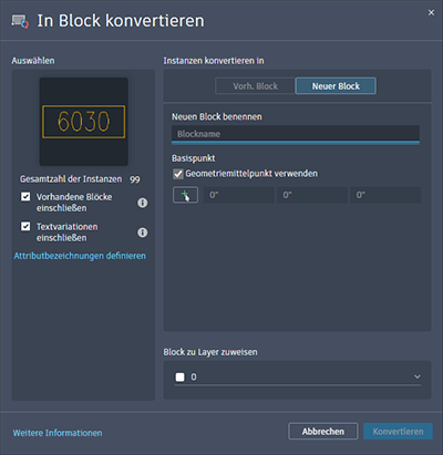

Konvertiert ausgewählte Objekte und identische Instanzen in Blöcke.
Platzhalter-Thema für Dialogfeld Konvertieren in Mac.
BSUCHEN (Befehl): Objekt wählen, um übereinstimmende Instanzen zu finden, die in Blöcke konvertiert werden sollen
Die folgenden Optionen sind verfügbar:
Bietet Optionen zum Auswählen und Überprüfen der Exemplare für die Blockkonvertierung. Außerdem wird die Gesamtzahl der Exemplare angezeigt.
Gibt an, ob Blöcke in der aktuellen Zeichnung und Geometrie, die Blöcke enthält, oder nur das Quellobjekt konvertiert werden sollen.
Gibt an, ob Textvariationen für die Konvertierung in Blockattribute durchsucht werden.
Erstellt Attributbezeichnungen für Textvariationen.
Bietet Optionen, mit denen Sie wählen können, ob ausgewählte Exemplare in einen vorhandenen Block konvertiert werden oder ein neuer Block erstellt werden soll.
). Schließt das Dialogfeld vorübergehend, damit Sie einen Block aus der aktuellen Zeichnung angeben können, in den Sie die ausgewählten Instanzen konvertieren möchten.
Bietet die Option, einen Layer auszuwählen, dem der Block zugewiesen werden soll.
