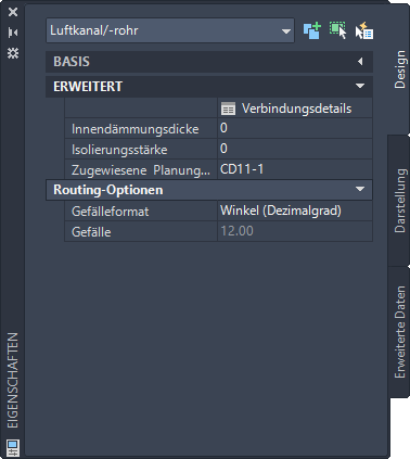

Erweiterte Eigenschaften (einschließlich Eigenschaften von Flexrohren)
| Eigenschaft | Beschreibung |
Verbindungsdetails |
Klicken Sie auf Anmerkung: Weitere Informationen finden Sie unter "Luftkanal/-rohr-Verbinder".
| Innendämmungsdicke |
Gibt die Innendämmungsdicke des aktuellen Luftkanal/-rohr-Segments an. |
Isolierungsstärke |
Gibt die Isolierungsstärke des aktuellen Luftkanal/-rohr-Segments an. |
** Abzweigposition |
Klicken Sie auf Anmerkung: Weitere Informationen finden Sie unter "Ändern der Abzweigposition eines Luftkanal/-rohr-Formstücks".
| ***Zugeordnete Planungs-ID | Gibt die Planungs-ID des für die Luftkanal/-rohr-Fertigung verwendeten Luftkanal/-rohr-Segments und -Formstücks an. |
**Leitbleche |
Aktiviert oder deaktiviert Leitbleche. |
| Routing | Beschreibung |
*Gefälleformat |
Zeigt das aktuelle Gefälleformat (nicht bearbeitbar) an. |
*Gefälle |
Gibt den Gefällewert des aktuellen Luftkanal/-rohr-Segments (nicht bearbeitbar) an. |
