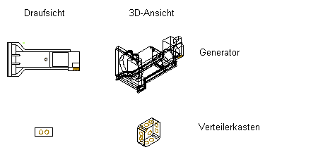

Elektrozeichnungen sind in der Regel zweidimensional, Geräte und Schalttafeln werden mit Symbolen, die Verkabelung durch einfache Linien dargestellt. In der Draufsicht zeigen Elektro-MV-Bauteile die tatsächliche Bauteilgeometrie maßstabsgerecht an. Sie können Ausstattung in 3D anzeigen. So könnten Sie z. B. ein 3D-Modell anzeigen, das die Elektro-Ausstattung, die Installationsrohre und die Kabeltrassen für das Gebäude enthält. In einem solchen Fall können Sie die reale Geometrie der Objekte in einer 3D-Ansicht anzeigen.
Beispiele von Elektro-Ausstattung
