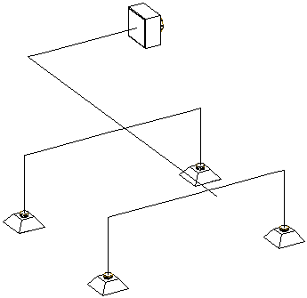

Ein Beispiel eines 1-Linien-Systems.

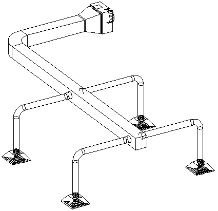

Beispielzeichnung mit einem umgewandelten dimensionierten 2-Linien-Luftkanal/-rohr-System
