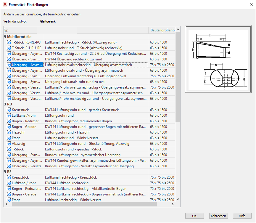

So überschreiben Sie ein Standardformstück
Dialogfeld Formstück-Einstellungen
Das Arbeitsblatt Formstück-Einstellungen sind der aktuelle Verbindungstyp sowie die verfügbaren Typen und Bauteile aufgeführt.
Das überschriebene Bauteil wird automatisch in das Layout eingefügt.
Die Überschreibung wird nach Beenden des Befehls DUCTADD entfernt. Beim nächsten Ausführen des Befehls DUCTADD wird erneut das Vorgabebauteil aus der Routing-Voreinstellung verwendet.
