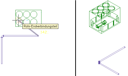

Im folgenden Beispiel wird beschrieben, wie Routing-Lösungen beim Verbinden einer Rohrleitung mit einer Kälteanlage verwendet werden. Die Rohrleitung befindet sich auf einer anderen Höhe und das Rohrleitungsende ist nicht mit der Kälteanlagenverbindung ausgerichtet. Wählen Sie das letzte Rohrsegment und klicken Sie auf
(Griff zum Hinzufügen) auf dem offenen Ende. Bewegen Sie den Cursor auf die Kälteanlagenverbindung und klicken Sie anschließend auf den Rohr-Endverbinder.
Das zweite Ansichtsfenster ist für eine isometrische Ansicht konfiguriert, um eine Vorschau der Routing-Lösungen anzuzeigen.

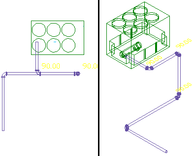

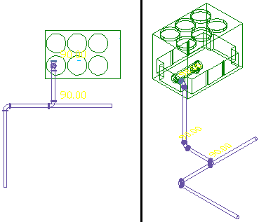

In diesem Beispiel werden zwei Routing-Lösungen erstellt. Jede Routing-Lösung basiert auf den Formstücken in der aktuellen Routing-Voreinstellung. Die Winkel werden von den zulässigen Winkeln im ausgewählten Bogen bestimmt. Sie zeigen eine Vorschau der Routing-Lösungen an und wählen das am besten geeignete Layout.
Erste Routing-Lösung
