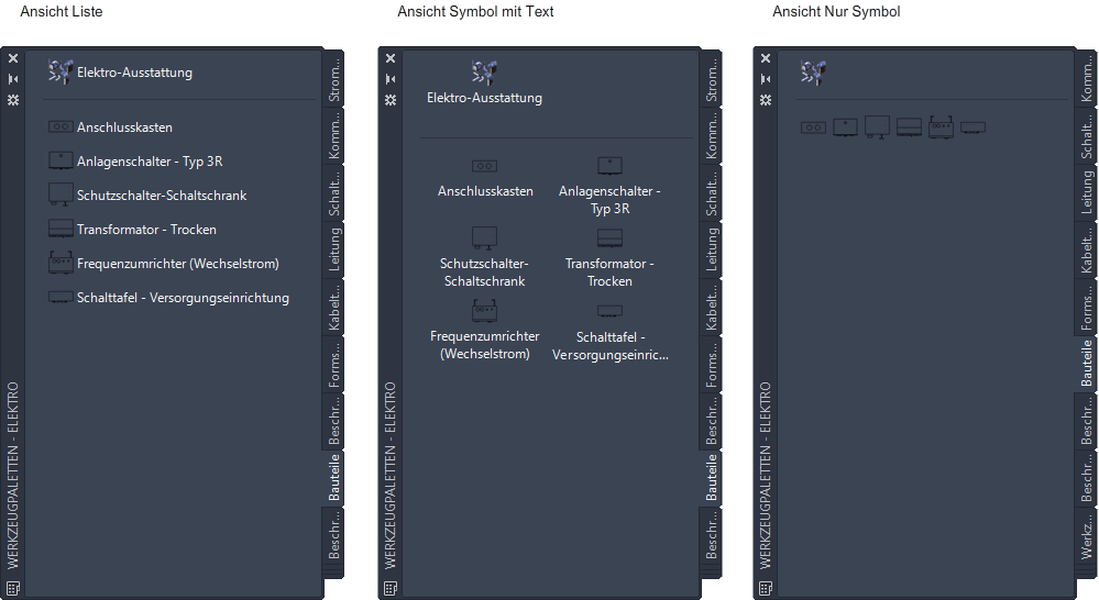

Sie können das Aussehen von Werkzeugen auf folgende Weisen ändern:
Die gleiche Werkzeugpalette in drei unterschiedlichen Ansichten
Mehrere Faktoren können beeinflussen, welches Aussehen Sie für die Werkzeuge auswählen: Der Bedarf an zusätzlichem Zeichnungsplatz, Ihre Vertrautheit mit den Werkzeugen und die Komplexität der Werkzeugsymbole. Neue Benutzer können die Werkzeuge z. B. mit kleinen Symbolen in einer einspaltigen Listenansicht anzeigen, in der als Hilfestellung sowohl der Werkzeugname als auch das Symbol enthalten sind. Erfahrene Benutzer dagegen können die Werkzeuge mit mittelgroßen Symbolen und ohne Namen anzeigen, um den Zeichnungsplatz zu maximieren.
