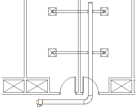

Wenn das Objekt an ein System angeschlossen ist, können Sie angeschlossene Objekte in der aktuellen XY-Ebene ebenfalls verschieben, damit die Verbindungen erhalten bleiben. In den folgenden Abbildungen sehen Sie, wie Sie mithilfe von Positionsgriffen Luftkanal/-rohr-Objekte verschieben können.
Draufsicht einer Luftkanal/-rohr-Strecke

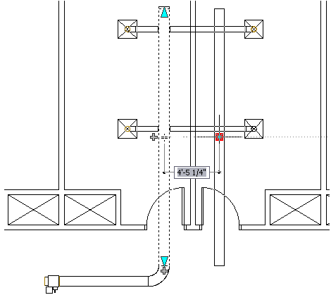

Verwenden des Positionsgriffs, um den Luftkanal/-rohr-Abzweig in den benachbarten Raum zu verschieben

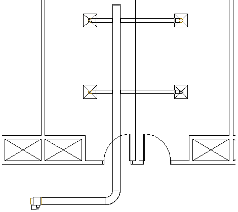

Der an die neue Position verschobene Luftkanal/-rohr-Abzweig

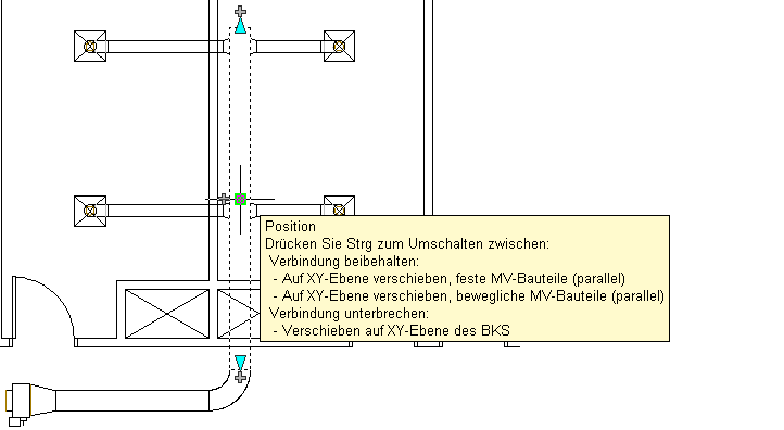

Wenn ein Luftkanal/-rohr-Segment an kein anderes Objekt angeschlossen ist, können Sie seinen Winkel und seine Länge mit dem Start- und Endgriff ändern.
Mithilfe der Start- und Endgriffe können Sie die XYZ-Position des Startpunkts und des Endpunkts eines Segments ändern. Dies macht sie besonders bei den ersten Planungen von Luftkanalstrecken hilfreich, denn Sie können sie einfach dazu benutzen, ein Segment an eine vorhandene Strecke anzuschließen.
