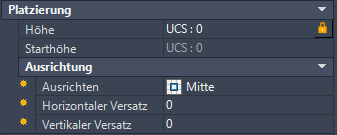

Die folgenden Ausrichtungseingstellungen sind auf der Eigenschaftenpalette verfügbar:
Sie können auch einen Abstand für horizontale oder vertikale Versätze eingeben.
Ausrichtung auf der Eigenschaftenpalette

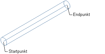

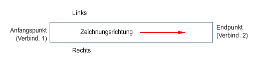

Die Ausrichtung basiert auf der Zeichnungsrichtung von Verbinder 1 (Startpunkt) zu Verbinder 2 (Endpunkt), wie gezeigt:
Zeichnungsrichtung

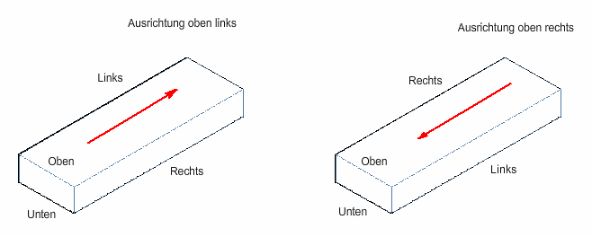

Das folgende Beispiel veranschaulicht den Unterschied zwischen den Ausrichtungen Oben links und Oben rechts bei einem Luftkanal/-rohr-Objekt. Beachten Sie, dass die durch die Pfeile angegebene Zeichnungsrichtung die Darstellung der Ausrichtung in der Zeichnung bestimmt.
Pfeile geben die Zeichnungsrichtung vom Start- zum Endpunkt an

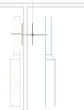

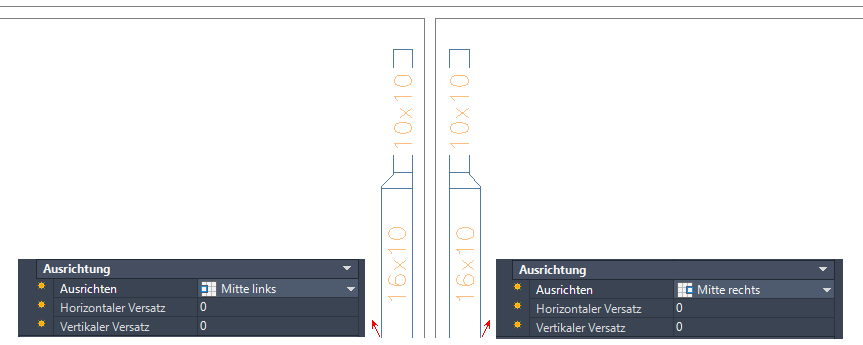

Verwenden Sie den AutoCAD Befehl zum Spiegeln von 2 Objekten auf beiden Seiten einer Wand. In diesem Fall wird die Ausrichtung basierend auf der Ausrichtung des Objekts zur Wand angepasst. Die beiden folgenden Beispiele veranschaulichen gespiegelte Luftkanäle/-rohre. Das erste Beispiel zeigt die Anwendung des Befehls SPIEGELN auf den ersten Luftkanal bzw. das erste -rohr.
Das zweite Beispiel zeigt die Platzierung des gepiegelten Luftkanals bzw. -rohrs auf der anderen Seite der Wand. Beachten Sie die unterschiedliche Ausrichtung der beiden Luftkanal- bzw. rohr-Objekte entlang der Wand (oben links und oben rechts).
