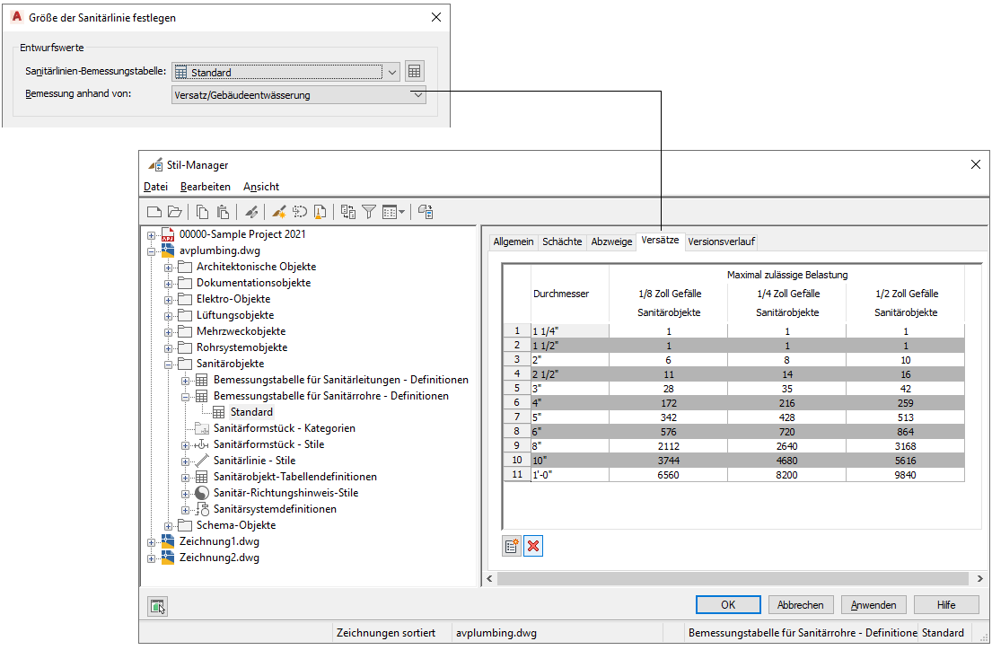

Wenn Sie die Sanitärstrecke als Versatz oder Gebäudeentwässerung definieren, führt das Sanitärmodul die Bemessungsberechnungen anhand der Daten auf der Registerkarte Versätze in der Sanitärlinien-Bemessungstabelle (Rohrbemessungstabelle) aus, deren Informationen im Stil-Manager zu finden sind.
