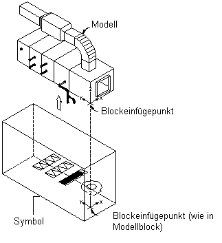

Normalerweise verfügt jedes Bauteil über ein Schemasymbol, das Sie schematischen Entwurfslayouts hinzufügen können. Mithilfe des Dienstprogramms für die Inhaltsblock-Erstellung können Sie jedem Bauteil einen Symbolblock zuweisen. Es ist möglich, jeder Bauteilgröße ein anderes Symbol zuzuweisen. Sie können aber auch allen Bauteilgrößen das gleiche Symbol zuweisen. Der Symbolblock ist eine Schemadarstellung der Bauteilgröße, die in Draufsichten verwendet wird. In der Regel wird derselbe Symbolblock für alle Bauteilgrößen in einer Bauteilfamilie verwendet. Der Symbolblock muss in einer AutoCAD®-Zeichnungsdatei gespeichert werden. Sie können einen oder mehrere Symbolblöcke in einer Zeichnungsdatei speichern.
Achtung: Speichern Sie die Zeichnungen für den Symbolblock nicht in den Katalogordnern von AutoCAD MEP 2026-Toolset. Hierbei handelt es sich um Arbeitsdateien, die in einem separaten oder temporären Ordner gespeichert werden sollten.
Sie können einen beliebigen Zeichenbefehl zur Erstellung der Geometrie für die Blöcke verwenden. Wir empfehlen jedoch standardmäßige AutoCAD-Objekte wie Linien, Polylinien oder Kreise zu verwenden. Nachdem der Schemasymbolblock erstellt wurde, skaliert ihn das Dienstprogramm für die Inhaltsblock-Erstellung und fügt ihn in einen Begrenzungsrahmen des 3D-Modells ein. Dadurch wird sichergestellt, dass zwischen dem Schemasymbol und Schemalinien gültige Verbindungen hergestellt werden können.
Vorsicht: Seien Sie bei der Verwendung von AEC-basierten Geometrien wie Wänden oder Luftkanälen/-rohren zur Erstellung Ihrer Symbole vorsichtig. Um Objektaktivierer-Probleme zu vermeiden, lösen Sie die Geometrie in AutoCAD-Basisobjekte auf, bevor Sie das Werkzeug zur Erstellung von MV-Bauteilen ausführen.
Um die korrekte Darstellung der Symbole beim Hinzufügen in einer Zeichnung zu gewährleisten, sollten Sie alle Geometrien des Symbols auf Layer 0 zeichnen, VONBLOCK für Farb- und Linientyp sowie VONLAYER für Linienstärke zuweisen. Der Einfügepunkt oder Basispunkt wird als Referenz zur Positionierung des Blocks beim Einfügen verwendet. Der Einfügepunkt für den Schemablock sollte dem Einfügepunkt des zugehörigen 3D-Modellblocks entsprechen. Wenn Sie ein MV-Bauteil in einer Zeichnung platzieren, sind alle zugeordneten Blöcke Bauteil eines Objekts. Daher ist ein gemeinsamer Einfügepunkt erforderlich.
Das Dienstprogramm für die Inhaltsblock-Erstellung fügt das Schemasymbol in einen Begrenzungsrahmen des 3D-Modells ein und platziert es in der Mitte dieses Rahmens. Der Begrenzungsrahmen verläuft um das gesamte 3D-Modell, damit die Positionen der Verbindungspunkte erhalten belieben. Zur Erleichterung der Identifizierung sollten Sie also eine Namenskonvention verwenden, welche die Bauteilgröße oder Bauteilfamilie wiedergibt, wenn Sie den Symbolblock speichern.
