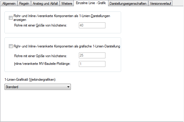

- Klicken Sie im Arbeitsbereich Rohrsysteme auf
- Erweitern Sie im linken Fensterbereich des Stil-Managers den Eintrag Rohrsystemobjekte.
- Erweitern Sie Rohrsystemdefinitionen.
- Wählen Sie ein System.
- Klicken Sie im rechten Fensterbereich auf die Registerkarte Einzelne Linie - Grafik.
- Wählen Sie eine der folgenden Aktionen:
| Was möchten Sie tun… |
Aktion… |
| Anzeigen von Rohr und Ausstattung als skalierte 1-Linien-Darstellung |
Aktivieren Sie Rohr- und Inline-/verankerte Komponenten als 1-Linien-Darstellungen anzeigen. Geben Sie für Rohre mit einer Größe von höchstens eine Obergrenze für den Durchmesser an.
| Anzeigen von Rohr und Ausstattung als nicht skalierte, grafische 1-Linien-Darstellung und Darstellen der Ausstattung durch Schemasymbole |
Aktivieren Sie Rohr- und Inline-/verankerte Komponenten - grafische 1-Linien-Darstellung. Geben Sie für Rohre mit einer Größe von höchstens eine Obergrenze für den Durchmesser an. Geben Sie anschließend für Inline/verankerte MV-Bauteile-Plotlänge eine Plotlänge ein.
- Deaktivieren Sie auf der Registerkarte Einzelne Linie - Grafik die Kontrollkästchen Rohr- und Inline-/verankerte Komponenten als 1-Linien-Darstellungen anzeigen und Rohr- und Inline-/verankerte Komponenten als grafische 1-Linien-Darstellung.
- Aktivieren Sie auf der Registerkarte Einzelne Linie - Grafik das Kontrollkästchen Rohr- und Inline-/verankerte Komponenten als 1-Linien-Darstellungen anzeigen.
- Geben Sie für Rohre mit einer Größe von höchstens eine Obergrenze für den Durchmesser an.
- Aktivieren Sie Rohr- und Inline-/verankerte Komponenten als grafische 1-Linien-Darstellung.
- Geben Sie eine Plotlänge für Inline-/verankerte MV-Bauteile ein.
- Wählen Sie für 1-Linien-Grafikstil (Verbindergrafiken) einen Stil.
Tipp: Die im ausgewählten Stil angegebenen Blöcke werden in den 1-Linien-Darstellungen für das aktuelle System angezeigt.
