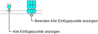

Ausrichtungsgriffe werden standardmäßig an den Elektroanschlüssen von Geräten und Schalttafeln angezeigt. Durch Klicken auf den Griff Alle Einfügepunkte anzeigen können Sie weitere Griffe einblenden. Diese befinden an den Ausrichtungspunkten, die beim Hinzufügen von Geräten und Schalttafeln verfügbar sind, z. B. Oben links, Unten Mitte und Einfügepunkt. Im folgenden Bild wird an einer Anschlussbuchse der standardmäßige Ausrichtungsgriff angezeigt; an der anderen sind auch die zusätzlichen Griffe zu sehen.
