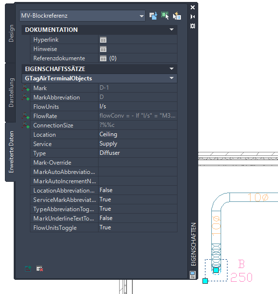

Sie können manuell einige Eigenschaftssatzdaten ändern, nachdem Sie einem Bauteil eine Beschriftung hinzugefügt haben. Wenn der Eigenschaftssatzwert automatisch abgeleitet ist, wie etwa eine Anschlussgröße, muss das Bauteil selbst geändert werden, um den gewünschten Eigenschaftssatzwert zu erzielen.
Wenn Sie eine Beschriftung löschen, entfernen Sie auch die Eigenschaftssatz-Definitionen, die die Beschriftung dem Bauteil zuweist. Sie verlieren alle für das Bauteil definierten Eigenschaftssatzwerte.
Die verfügbaren Eigenschaftssätze werden von den dem Beschriftungswerkzeug zugewiesenen Eigenschaftssatz-Definitionen angegeben. Weitere Informationen finden Sie unter "Eigenschaftssatz-Definitionen".
Weil die Beschriftung mit dem Objekt verknüpft ist, können Sie auf dieselben Eigenschaftssatzwerte zugreifen, indem Sie entweder die Beschriftung oder das Bauteil auswählen.
Beispiel für die Eigenschaftssatzdaten eines Deckendurchlasses
Wenn Eigenschaftssatzwerte vom Bauteil- oder Systemstil abgeleitet werden, klicken Sie im Eigenschaftssatzkopf auf die Schaltfläche Bearbeiten, und bearbeiten Sie im Dialogfeld Eigenschaftssatzdaten bearbeiten die Werte.
