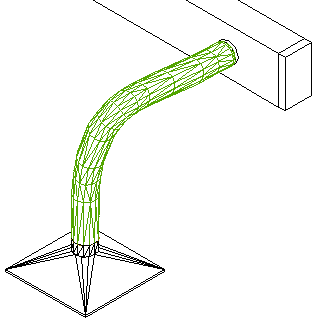

Sie können Flexrohrsysteme zeichnen. Flexible Rohrsysteme können an starre Rohrsysteme angeschlossen werden, um lückenlose und maßgenaue Netze zu erstellen. Da Flexrohre in der Regel rund sind, wird beim Anschluss an ein anders geformtes Rohrsegment das entsprechende Übergangsformstück eingefügt. Genau wie bei starren Installationsrohren können Sie ein System für Flexrohrkomponenten angeben. Sie können auch flexible und starre Rohrkomponenten demselben System zuweisen.
Flexrohrsysteme können an Ausstattung und MV-Bauteile angeschlossen werden.
Sie können unter Benutzung verschiedener Segmentarten ein Flexrohrsystem entwerfen. Einzelsegmente können als Linien, Bogen oder Splines entworfen werden, um verschiedene Anordnungen von Flexrohrsystemen zu erstellen.
