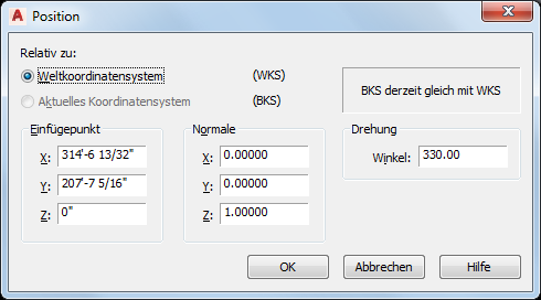

So verschieben oder drehen Sie eine Schemalinie mithilfe von Koordinatenwerten
Eine Schemalinie verfügt auch über eine Ausrichtung nach dem Weltkoordinatensystem (WKS) oder dem aktuellen Benutzerkoordinatensystem (BKS). Wenn die Schemalinie beispielsweise parallel zur XY-Ebene verläuft, dann verläuft ihre Normalen- oder lotrechte Ebene parallel zur Z-Achse. Sie können die Ausrichtung der Schemalinie ändern, indem Sie ihre Normale an einer anderen Achse, beispielsweise einer isometrischen Achse, ausrichten. Sie können die Schemalinie auch in ihrer Ebene drehen, indem Sie den Drehwinkel ändern.
| Was möchten Sie tun… | Aktion… |
| Neupositionieren der Schemalinie | Geben Sie unter Einfügepunkt neue Koordinatenwerte ein. |
| Positionieren der Schemalinie auf der XY-Ebene | Legen Sie die Normale der Schemalinie parallel zur Z-Achse fest: Geben Sie unter Normale 1 für Z und 0 für X und Y ein. |
| Positionieren der Schemalinie auf der YZ-Ebene | Legen Sie die Normale der Schemalinie parallel zur X-Achse fest: Geben Sie unter Normale 1 für X ein, und geben Sie 0 für Y und Z ein. |
| Positionieren der Schemalinie auf der XZ-Ebene | Legen Sie die Normale der Schemalinie parallel zur Y-Achse fest: Geben Sie unter Normale 1 für Y und 0 für X und Z ein. |
| Ändern des Drehwinkels einer Schemalinie | Geben Sie unter Drehung einen neuen Wert für den Winkel ein. |
