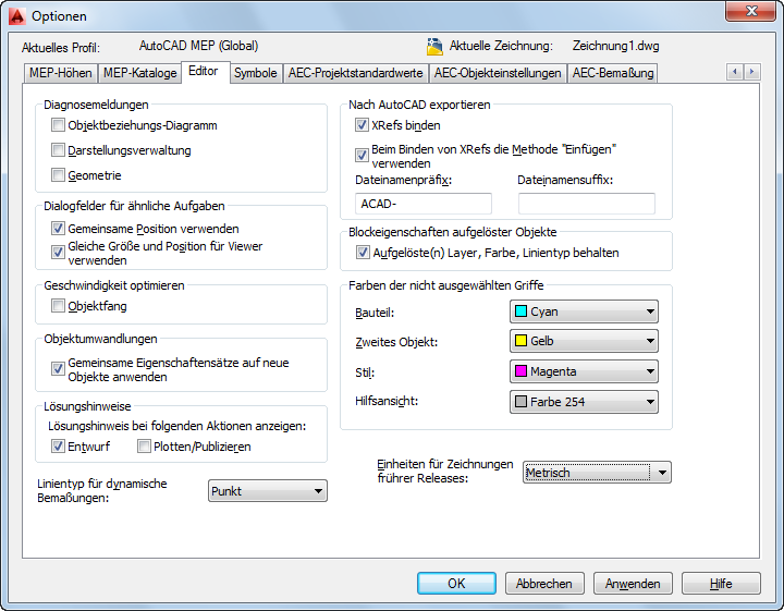

Wählen Sie die Option Entwurf, um Lösungshinweissymbole beim Arbeiten in einer Zeichnungsdatei anzuzeigen. Wählen Sie Plotten/Publizieren, um Lösungshinweissymbole beim Plotten oder Publizieren einer Zeichnungsdatei anzuzeigen.
