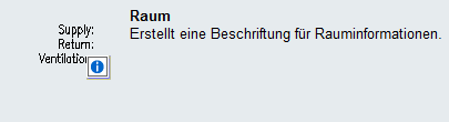

Nachdem Sie die Belastungsberechnungen in Ihre Zeichnung importiert und auf Räume angewendet haben, können Sie die Ergebnisse in Beschriftungen und Bauteillisten anzeigen, was beim Design des Lüftungssystems hilfreich ist.
Beispiel für eine Raumbeschriftung
Beispiel für eine einfache Raumbauteilliste
Die Raumbeschriftungen und Bauteillisten befinden sich im Katalog-Browser. Sie können auf eine Werkzeugpalette gezogen werden.
So übertragen Sie eine Raumbeschriftung in eine Werkzeugpalette
HVAC Tags.
HVAC Schedules (Lüftung Lüftungsbauteillisten). Informationen zur Platzierung von Raumbeschriftungen finden Sie im Abschnitt "Beschriftungen". Informationen zum Hinzufügen von Raumbauteillisten finden Sie im Abschnitt zu Bauteillisten. Raumbeschriftungen und -bauteillisten werden in häufig in Konstruktionszeichnungen als Design-Hilfen verwendet. In Ansichts- und Planzeichnungen für Werkpläne sind sie weniger häufig anzutreffen.
