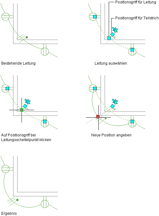

Sie können das Kabellayout ändern, indem Sie die Scheitelpunkte mithilfe der Positionsgriffe verschieben Dies ist praktisch, wenn Sie das Layout bereinigen möchten, indem Sie die Kabel entlang der Wände, Ausstattungen oder anderer Grundrissgeometrie führen.
Um die ordnungsgemäße Verbindung eines Schaltkreises zu sichern, werden die Kabel mit Geräten verankert. Deshalb können Sie die Kabel nicht mithilfe der Griffe an den Endpunkten verschieben. Stattdessen verändern sich die angeschlossenen Kabel entsprechend, wenn Sie ein Gerät verschieben.
