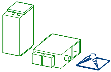

Das folgende Beispiel zeigt mechanische MV-Bauteile (Domäne Lüftung) in einer isometrischen Ansicht:
Von links nach rechts: Heizkessel, Volumenstromregler und Deckendurchlass
