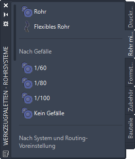

Sie können den Werkzeugpalettensatz anzeigen, während gleichzeitig die darunter liegende Zeichnung sichtbar bleibt, indem Sie Transparenz auf den Werkzeugpalettensatz anwenden.
Werkzeugpalettensatz mit Transparenz
So passen Sie die Transparenz des Werkzeugpalettensatzes an
| Was möchten Sie tun… | Aktion… |
| Erhöhen der Transparenz | Ziehen Sie den Schieber nach rechts. |
| Verringern der Transparenz | Ziehen Sie den Schieber nach links. |
| Deaktivieren der Transparenz | Wählen Sie die Option Transparenz für Fenster deaktivieren. |
