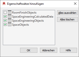

Für Lastenberechnungen müssen Sie allen zu analysierenden Räumen den Stileigenschaftssatz für SpaceEngineeringObjects, ThermalProperties und ZoneEngineeringObjects zuweisen. Gehen Sie wie folgt vor, um Räumen Planungsdaten hinzuzufügen.
Zeichnung öffnen. Dieser Eigenschaftssatz enthält die Stile für Raumplanungsobjekte, thermische Eigenschaften und Zonenplanungsobjekte.
Die Planungsdatenstile können auf die Räume und Zonen in der Zeichnung angewendet werden.

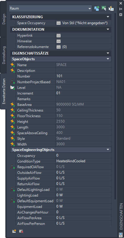

Der Eigenschaftssatz wird den ausgewählten Räumen hinzugefügt und kann auf der Registerkarte Erweiterte Daten angezeigt werden.
Alle für den angegebenen Raumstil konfigurierten Klassifizierungen werden hier angezeigt. Sie können diese überschreiben, indem Sie auf den Raumtyp klicken und im Dialogfeld Klassifizierung auswählen einen anderen Raumtyp wählen. Wenn der aktuelle Wert *Nicht angegeben* ist, geben Sie einen Raumtyp an.
| Eigenschaft | Beschreibung |
| Occupancy | Geben Sie einen Wert für die Belegung des Raums ein. Dieser Wert kann verwendet werden, um den erforderlichen Außenluftstrom abhängig von Code und Klassifizierung zu berechnen. Beträgt der Wert für die Belegung 0, wird die Belegungsdichte für die Klassifizierung zur Berechnung der Außenluft verwendet. |
| Bedingungstyp | Geben Sie den Bedingungstyp des Raums an. |
| Lichtbelastung | Geben Sie einen Wert für die Lichtbelastung des Raums ein. Wenn Sie die Lichtbelastung pro Fläche im Stil angeben, berechnet der Eigenschaftssatz für die Standardlichtbelastung die Lichtbelastung anhand der Raumfläche. Sie können den Wert überschreiben, indem Sie hier einen Wert für die Lichtbelastung eingeben. |
| Gerätebelastung | Geben Sie die Gerätebelastung des Raums ein. Wenn Sie die Gerätebelastung pro Fläche im Stil angeben, berechnet die Eigenschaft Standardgerätebelastung die Gerätebelastung anhand der Raumfläche. Sie können den Wert überschreiben, indem Sie hier einen Wert für Gerätebelastung eingeben. |
| Außenluftstrom | Wenn Sie einen Wert eingeben, überschreibt dieser den anhand der Klassifizierung berechneten erforderlichen Luftstrom. |
| SupplyAirFlow und ReturnAirFlow | Wenn Sie gbXML-Daten zur Analyse exportieren, müssen Sie keine Werte in diese Felder eingeben. Der Luftstrom für diesen Raum wird berechnet, und Sie können die gewünschten Werte nach dem Importieren der Belastungsberechnungen eingeben. Diese Werte beziehen sich auf den Luftstrom für den Raum und nicht auf die Flächeneinheit oder Person. |
Beachten Sie, dass der Wert RequiredOAFlow (Luftstrom pro Person) nicht bearbeitet werden kann. Der Wert wird automatisch berechnet, wenn Sie einen Raumtyp für Space Occupancy und einen Anzahl Personen für Occupancy angeben.
