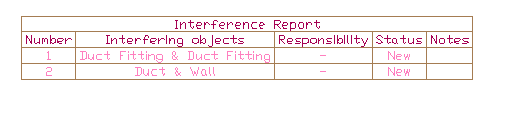

Sie können erforderliche Aussparungen in tragenden Komponenten mithilfe der Kollisionsermittlung mitteilen. Beispielsweise möchten Sie eine Zeichnung mit Informationen zu Aussparungen in tragenden Wänden für Luftkanal/-rohr-Systeme erstellen. Nachdem durch die Kollisionsermittlung Kollisionen in einer Zeichnung gefunden wurden, können Sie ein Öffnungssymbol oder eine Beschriftung mit Informationen zur Größe und Höhe der einzelnen Öffnungen einfügen. Außerdem können Sie allen Kollisionen (Massenelementen) in einer Zeichnung Beschriftungen hinzufügen, um eine Bauteilliste der Kollisionen zu erstellen und die Kollisionen zu dokumentieren, wenn sie von anderen Mitarbeitern gelöst werden sollen.
Kollisionsbericht-Bauteilliste
