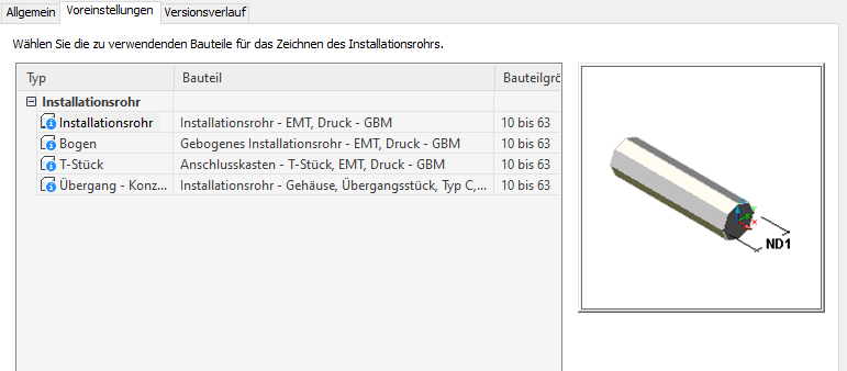

Installationsrohr-Bauteil-Routing-Voreinstellungen.

Eine Installationsrohr-Bauteil-Routing-Voreinstellung enthält mindestens einen Verbindungstyp (z. B. Gewindestift) in der verfügbaren Bauteilgröße für Installationsrohre und Formstücke. In der rechten Seite des Dialogfelds wird eine Vorschau des ausgewählten Bauteils angezeigt. Das Bild entspricht einer grafischen Darstellung des ausgewählten Bauteils.
In der folgenden Abbildung sehen Sie, wie ein Installationsrohr mithilfe der Routing-Voreinstellung für Gewindestifte gezeichnet und in der SW-Isometrieansicht angezeigt wird.
