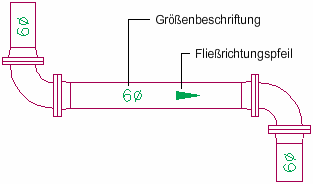

Sie können Beschriftungen und Fließrichtungspfeile während des Layouts der Rohrstrecke hinzufügen. Sie können Beschriftungsstile konfigurieren, um Rohrdurchmesser oder Systemtypeigenschaften anzuzeigen.
So fügen Sie eine Beschriftung oder einen Fließrichtungspfeil hinzu
Beschriftungen und Fließrichtungspfeile. | Auswahl | Aktion... |
| Nach Menge | Geben Sie die Gesamtanzahl von Beschriftungen bzw. Fließrichtungspfeilen an, die auf jedem Rohrsegment angezeigt werden sollen. Beachten Sie, dass jedem geraden Segment automatisch die Anzahl von Beschriftungen bzw. Fließrichtungspfeilen hinzugefügt wird. |
| Nach Abstand | Geben Sie den Abstand an, in dem Beschriftungen oder Fließrichtungspfeile in einheitlichen Intervallen auf jedem Rohrsegment eingefügt werden sollen. Beachten Sie, dass bei einer Rohrsegmentlänge, die kürzer als das Abstandsintervall ist, diesem Segment nicht automatisch eine Beschriftung oder ein Fließrichtungspfeil hinzugefügt wird. |
Fließrichtungspfeile nach Abstand
In einem einheitlichen Intervall wiederkehrende Fließrichtungspfeile
