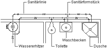

Nach dem Positionieren der Ausstattung und Sanitärobjekte auf der Zeichnung können Sie eine Sanitärstrecke hinzufügen. Eine Sanitärstrecke besteht aus mehreren Sanitärlinien, die aus einzeln gezeichneten Elementen bestehen, die Gas oder Flüssigkeit von einem Punkt an einen anderen leiten. Ein Netzwerk besteht aus mehreren miteinander verbundenen Sanitärstrecken innerhalb eines Systems, wie etwa Strecken, die das Abwasser der angeschlossenen Toiletten, Waschbecken und Duschen in die Hauptablauflinie ableiten.
Haushaltssystem für Heiß- und Kaltwasser
