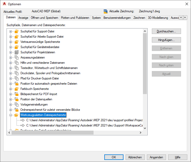

Der Werkzeugpalettensatz ist die Sammlung der Werkzeugpaletten, die in der Einstellung für den Speicherort der Werkzeugpalettendatei für das aktuelle Profil eingestellt ist.
Wenn der Werkzeugpalettensatz sehr viele Werkzeugpaletten enthält, können Sie Werkzeugpalettengruppen für das aktuelle Profil erstellen und die Paletten im Werkzeugpalettensatz innerhalb der Gruppen organisieren. Damit können Sie entweder alle Paletten im Werkzeugpalettensatz oder nur diejenigen für eine einzelne Gruppe anzeigen, wobei Sie nach Bedarf zwischen den Werkzeugpalettengruppen wechseln können. Die Profile in der Software werden durch mehrere Werkzeugpalettengruppen für die Werkzeugpaletten definiert. Diese Gruppen sind Lüftung, Rohrsysteme, Elektro, Sanitär, Schemata und Architektur.
Wenn Sie an einem Projekt arbeiten, enthält der Werkzeugpalettensatz auch die Werkzeugpalettengruppe für das Projekt. Wenn Sie ein Projekt als aktuelles festlegen, hängt die Software den Speicherort für den ATC-Katalog (AutoCADTool Catalog) für die projektspezifischen Werkzeugpaletten an den Pfad für den Werkzeugpalettensatz an. Wenn Sie das aktuelle Projekt schließen oder ein anderes Projekt als aktuelles festlegen, werden die projektspezifischen Werkzeugpaletten aus dem Pfad entfernt.
