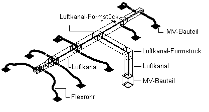

Bauteile eines mechanischen Systems

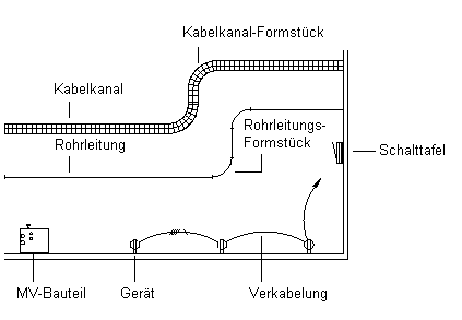

Bauteile eines Elektrosystems
